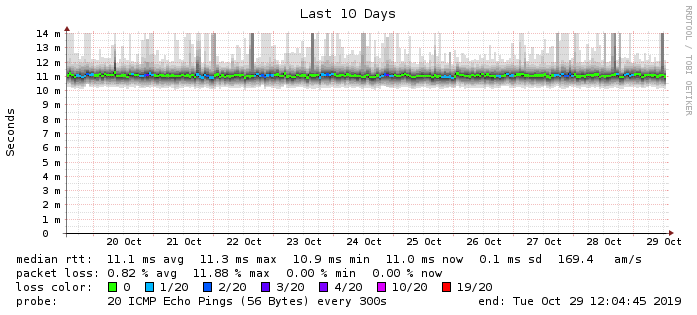

Ik merk al enige tijd dat ‘s avonds de kwaliteit wat minder is. Dus ik heb vanaf een server buiten het netwerk eens een smokeping aangezet. Zoals je ziet is er elke avond tussen 6 en 12 packet loss.  Op MTR reports die ik maak zie ik dat dit vooral tussen de laatste twee hops ligt. Met wat meer data komt het er op neer dat ik 25% van de tijd packet loss heb, wisselend tussen 0.2% tot 11.8%.  Je kunt wel begrijpen dat voor bepaald internet gebruik behoorlijk bagger is.
Om bepaalde standaard antwoorden alvast te beantwoorden:
  • Deze pings zijn naar m’n router toe vanaf een externe host. Dus wifi of m’n thuisnetwerk heeft hier niets mee te maken.
  • Ter controle maak ik ook soort gelijke reports naar andere locaties, daar is geen packet loss op. Het licht dus niet aan mijn externe host.
  • Het heeft niets te maken met wat ik thuis doe. Overdag wordt er gebruik gemaakt van Netflix en ‘s avonds ook. Tevens heb ik ook packet loss op momenten dat er niemand thuis is en alle apparaten thuis uit staan.
Start: Sun Oct 27 21:31:31 2019
HOST: tosa Loss% Snt Rcv Drop Best Wrst StDev
1.|-- xxxxxxxxxxxxxxxxx 0.0% 600 600 0 0.4 46.3 6.6
2.|-- xxxxxxxxxxxxxxx 0.0% 600 600 0 0.6 38.3 3.0
3.|-- ae51.edge5.Amsterdam1.Lev 0.0% 600 600 0 1.5 24.4 2.1
4.|-- ae-1-3104.edge7.Amsterdam 0.0% 600 600 0 1.6 58.5 6.7
5.|-- Tele2-level3-100G.Amsterd 0.0% 600 600 0 1.9 5.2 0.2
6.|-- 130.244.21.86 0.0% 600 600 0 2.2 29.5 2.3
7.|-- ??? 100.0 600 0 600 0.0 0.0 0.0
8.|-- ip246-249-211-87.adsl2.st 11.8% 600 529 71 9.6 20.9 0.5
Sun Oct 27 20:41:37 UTC 2019 Sun Oct 27 21:41:37 CET 2019

Uhm, ja. Even simpel hoe TCP werkt, als je een download hebt (dit gaat meestal via TCP) en een pakketje komt niet aan (packet loss), dan zal de andere kant het opnieuw versturen. Echter betekent dit ook dat het volgende pakketje nog  niet verstuurd wordt. Dus komen er minder pakketjes aan in dezelfde tijdseenheid, dus ja, dan merk je dat ook in de snelheid van de verbinding.
Daarnaast, met bijvoorbeeld UDP-verkeer (dat meer met gaming gebruikt wordt) zal een pakketje niet opnieuw verstuurd worden, omdat dit meer tijdkritisch is. Echter mis je dan net iets aan informatie. Dus bij een schietspel krijg ik 3 pakketjes over de locatie van iemand. De middelste valt weg. Dan lijkt het voor mij alsof iemand lang op plek 1 staat en opeens overspringt naar plek 3. Dat maakt het onspeelbaar.
Als laatste probleem dat ik heb gemerkt is dat sommige video streaming hierdoor niet lekker werkt. Netflix, Youtube en NPO merken wel dat ik minder capaciteit heb en schalen dan bij (dus slechtere kwaliteit beeld), maar ik heb ook al een aantal keren gehad dat er zo weinig binnenkwam dat de applicaties vonden dat ik geen verbinding meer had en de video stopten.

De snelheid maakt mij weinig uit, maar ik wil dat mijn pakketjes aankomen. Een speedtest zal je echt niet meer aanwijzingen geven dan de info die ik al heb gegeven. Met de informatie die ik hierboven zetten (de screenshot van smokeping + de mtr report) komt een technische dienst een stuk verder.

Om effe een volledig beeld te geven, dit is m’n jaargrafiek. Er zit 1 piek in, doordat ik iets op mijn server aan het doen was. Voor de rest is het _gemiddeld_ gewoon slecht.  Dit duurt al een vrij lange tijd, en ik zou verwachten dat zo’n probleem wel binnen 2 maanden opgepakt zou worden…
Badge +5
Je bedoelt je 3 maanden grafiek, maar goed in November piekt hij idd flink
In principe is de grafiek over een heel jaar, maar de metingen gaat over de laatste drie maanden, ja.  En die piek is dus mijn eigen “fout”, maar de rest van de blauw lijn komt toch echt door Tele2
