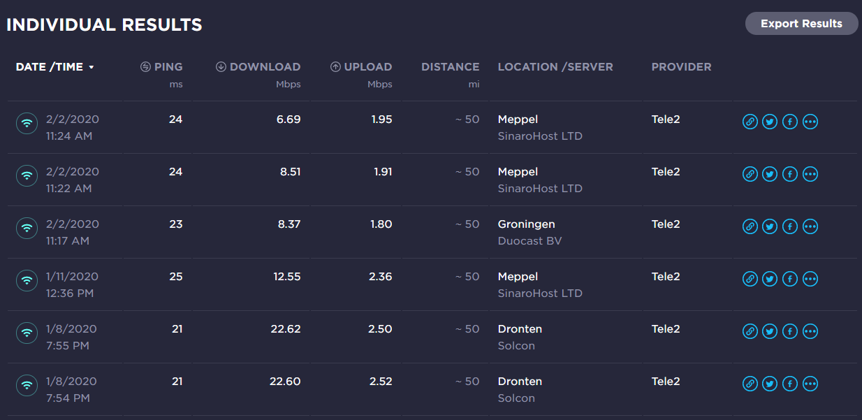

Ik heb gemerkt dat het internet wat traag is over het laatste paar weken. Als ik een nieuwe spel download haal ik allen 1MBps in plaats van vroeger 2.5MBps.
Ik heb het modem opnieuw gestart en paar keer maar dat helpt niet.
Volgens modem instelling:
Actual Rate(Up/Down) 2046/17022 kbps
Attainable Rate(Up/Down) 6150/25776 kbps
dus het zou nu 2.13MBps halen (17022 kbps) met een maximal van 3.22MBps (25776 kbps) maar het is ver van dit.
Battle.net en steam halen maximaal 1MPbs, en met een speed test is het ook 1.06MBps (8.51Mbps).
Dit is ook te zijn met mijn speedtest van vandaag en van 8 januari waar het bijna 3 keer zo snel was. Hetzelfde geld voor speedtest resultaten van mijn wifi
Is er hier iets meer dat ik kan doen om de oudesnelheid te halen?

En welk resultaat haal je als je de test herhaald met een UTP kabel, kun je die speedtest ook eens posten?
En heb je al een ander Wifi kanaal gekozen, daar kun je een tool voor gebruiken zoals bv Wifi Analyser
Die screenshot boven is met cable. sorry dat het was een beetje onduidelijk.
Je doet deze Speedtest via WiFi, dat zien we aan het WiFi logo.
nee, dat is het niet. Die icon betekent ‘multi-connection’:
Badge +5
Ze gebruiken hetzelfde simbool als voor Wifi, vandaar de verwarring.
Maar goed je hebt genoeg voorbeelden over je signaal bedraad gemeten, dat is nu iig wel duidelijk.

Vandaag is het monteur van KPN geweest en alles netjes gemeten. Hij heeft het ISRA connectiepunt ook vervangen en daarna het snelheid gemeeten. Hij geeft aan dat wij wel tot 31000Kbps zouden kunnen halen, een raad hij aan om de modem nog dichterbij het ISRA punt te zetten.
Hij heeft dan ook gezegd dat na het verplaatsen moeten wij voor een DLM reset aanvragen om het snelheid weer in te stellen.
Wij gaan morgen avond het modem verplaatsen, maar ik woude inmiddels vragen hoe wij kan een DLM reset aanvragen?
Bedankt!

Inderdaad, onze ISRA punt in onze meterkast (die lasdop type denk ik) was aangesloten op een wandcontactdoos in onze woonkamer, allen door de muur, maar het monteur geeft aan dat er waarschijnlijk ook ooit een wandcontactdoos boven was, en dat het kabel loopt eerst naar boven dan weer naar beneden naar onze woonkamer. Dus de 20cm dat ik heb gedacht was waarschijnlijk plus nog 4m boven en 4m weer beneden.
Het modem is nu verplaats naar onze meterkast, en direct aangesloten op het ISRA2 dat hij heeft daar in als vervanger geplaatst. Ik zie al direct dat het zgn “attainable rate”  is verhoogd naar 31780kbps in plaats van het oude 25776kbs.
Dus bij deze graag een verzoek om een DLM reset uit te voeren.
nog bedankt iedereen voor de hulp!

Ik heb voor je gekeken en gebeld met KPN, ik had namelijk nog geen terugkoppeling hierover en ging er eigenlijk vanuit dat dit al gebeurd zou zijn. Ik heb echter slecht nieuws:
Het DLM systeem van KPN werkt momenteel niet en ze zijn bezig met het inrichten van een nieuw DLM systeem, dit kan helaas nog een paar weken duren. Ze kunnen wel je verbinding handmatig qua snelheid terugzetten naar hoe deze in de begintoestand was maar daarbij is het risico dat je verbinding instabiel gaat worden en daarnaast is die wijziging onomkeerbaar totdat het nieuwe DLM systeem ingericht is.
Als je wil kan ik het verzoek doen om dit uit te voeren mocht je akkoord zijn met de risico’s, je problemen kunnen dan wel een andere vorm aannemen waarbij je verbinding mogelijk kan wegvallen of pieken en dalen laat zien.

DLM schakelingen/resets kunnen weer uitgevoerd worden en ik zie dat dit bij jou al gebeurd is, je verbinding traint nu in met 27mbit en dit is ongeveer het haalbare op je adres. Heb je zelf al gemerkt dat weer sneller is geworden?
